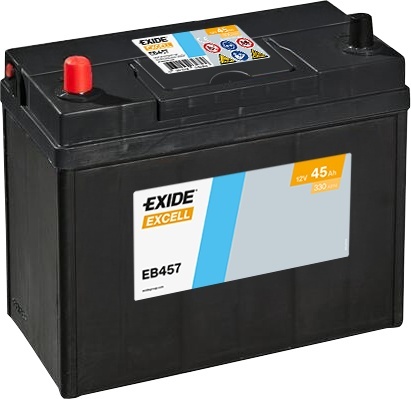

Treba mi uski akumulator 129mm širine,45-50 Ah,350-450A....honda accord 2.4 je u pitanju
Nemoj me držati za reč, ali mislim da se kod nas može pronaći samo Varta Blue Dynamic (45 Ah, 330 A) i Exide Excell (45 Ah, 330 A) sa tom širinom. Oba se trenutno mogu naći za oko 7500 din. i na oba bi trebalo da je garancija po 36 meseci. Čini mi se da Exide Premium nema u toj dimenziji.

Postoji i exide premium, EA456 45Ah 390A

Pa evo ima ga ovde ali koji bedak,meni treba da je levi +.....da li je moguće da ima sa desnim + a nema sa levim? :mad:
Takođe i Duracell koji sam ja kupio, ali je na kraju ispalo svejedno jer sam skontao da obe kleme hvataju kako god da okrenem akumulator. Tako da je sad tehnički okrenut "leđima" da bi + bio levo. Pretpostaljam da može i kod tebe ako isto imaš akorda 8th gen.

Taj sam uzeo ovog leta - cena je bila 6900 dinara - 36 meseci garancije, uvoznik KitCommerce, napravljen juna 2023-ce tako da je svež.
Tu gde sam uzimao mislim da im nije bio problem da dobave Varting program.
Inač se pravi u Španiji i identičan akumulator sa drugom nalepnicom nudi i Bosch u svojoj ponudi.

Generalni zastupnik Exide-a za Srbiju (Andreja) mi odgovorio da je model Exide Premium zamenio sa ovim
