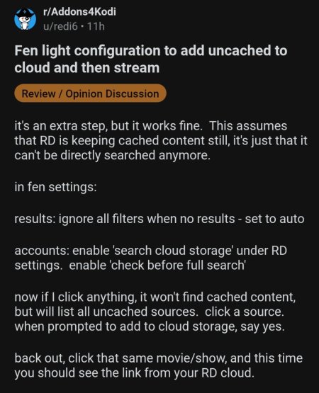

Da zasad fen lite radi normalno da kažem, izbaci rezultate pored kojih piše unchecked pa ako je taj link keširan na rd-u pustiće ga ago ne prećiće na sledeći dok ga ne pusti. Videćemo dal će rd uraditi i nešto povodom toga tj. dal u uopšte može da uradi, baš se toliko ne razumem... Ovo je sad realno najbolje rešenje za jude koji ne žele da prelaze sa rd-a na neki drugi servis il imaju još par meseci uplaćeno
Da napomenemo za one koji ne vide uncached linkove da promene u podešavanjima.1000041889.jpg
Može i kod Umbrella-e da se podesi na sličan način, ali to nije bas idealno rešenje. Daleko je od standardnog/donedavnog puštanja linka.

Fen je apdejtovan na 3.5.01 i za sada RD radi, nije radio zadnjih par dana pre ovog apdejta, bar kod mene je tako.

Posle zadnjih updejta FEN Light-a i Umbrelle vidim da RD ok radi. Za svaki slucaj sam onaj dan kada nista nije radilo uzeo Alldebrid na mesec dana.

Јел оно да насумично убациш неки линк па ако се испостави да је кеширан остаће на твом РД клауду или нешто друго?
Naravno tako. Plus aplikacija prave neke svoje privremene ili manje privremene baze šta su drugi pre tebe puštali pa se skontalo da je keširano.
Od samog RD API taj podatak (da li jeste ili nije već na RD serverima) bez dodavanja u RD Cloud korisnika ne znaš.
Коју "егзибицију" су сада имплементирали девелопери па су нашли начин да заобиђу проблем? :D
Tiki je valjda odradio na nacin da se prikazu svi torenti koji se nadju (zato pise unchecked) a kad klikneš on proba da ga ubaci u tvoj klaud i ako uspe to znaci da je kesiran i onda ga pusti odatle, ako ne onda valjda prelazi na sledeci tako nesto, a po samim nazivima da se predpostaviti sta je kesirano...
Dok za seren je odradjen malo drugaciji sistem (nije zvanicno, ali verovatno cu ga dodati u repo, posto koliko sam shvatio, razvoj addona je obustavljen), on za sve torrente proba da ubaci u klaud i ako uspe odma ih i izbrise iz klauda ali dobije status i tako ih i izlista...
