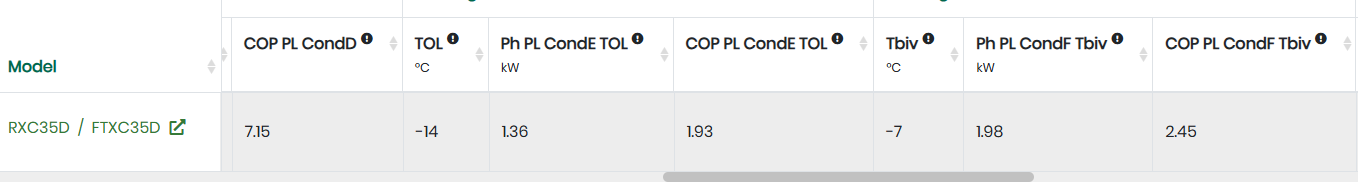

Razumem mnogo malo daje Daikin na minusu od -14 samo 1,36 kw. A koliko daje ovaj Amber Pro 12 ? Gde to moze da se vidi i poredi ? Da ne citam sve ponovo :)

Погледај податке за Тбив, пошто је то меродавније
