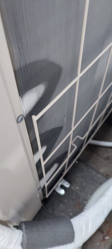

Iskoristio bih odmah datu priliku, da se zahvalim kolegi @maxy , koji je pre neke 4 god. preporučio paročistač za čišćenje klima uređaja..
Elem, pošto su dva servisera obećala da će doći i naravno slagala.. Tražeći nešto sasvim levo, naletim na paročistač koji nisam ni izvadio iz kutije, a kupio sam baš na preporuku koju sam video ovde.. Pa ga odmah i probah.
I mogu vam reći da je super za pranje unutrašnjih jedinica i to bez ikakve pripreme (klime rade u nepušačkom okruženju). Znači bez ikakve hemije, samo destilovana voda.
Rebra, turbina, krilca.. Sve kao novo, a bez da sam išta rasklapao. I što je najbitnije, ništa okolo nisam upropastio. Stavio ispod peškir, da ono malo što prokaplje pokupi, par ubrusa i to je to!
