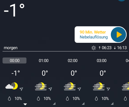

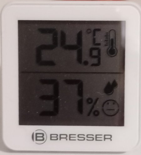

Odlicni uslovi za dobar rad Klime 😂
    41.9 KB · Pregleda: 129
    152.3 KB · Pregleda: 88
