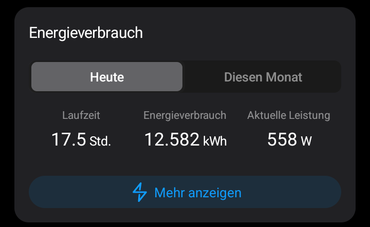

Trenutni rad Amber 9 Premium u 60m2 (zadata 25c Fan 3)
Od 10:30 ne mrda linija
Preko noci bilo do -5c... Radila izmedju 700-900w... Ujutru imala kratak skok od 15min na skoro 2000w
Mnogo je to brate 550w,ukljucuj ele h smanji to ispod 200w
