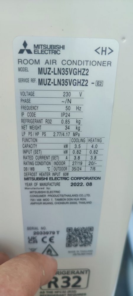

Mislim da nisam vidio na kutiji tu oznaku HZ za vanjsku jedinicu, samo stoji VEH a ta druga koja je jeftinija bez ovoga H, moram onda sa njima to vidjet, hvala na infu.
Kazi mi molim te po kojoj cijeni ti nude tu hyper heating?
Ako misliš na mene, 870 eura to je najjeftinije sto sam mogao naći u Sarajevu
Evo ti VE i VEHZ.
A evo ti VE i VEH:
Elem, nekom svojom logikom zakljucih da je H za heating, a mislim da je identican uredjaj u pitanju, s obzirom da su im identicne dimenzije, nego da je na VE ogranicena radna temperatura(samo na papiru) radi boljeg SCOP rejtinga, a na VEH stavljena do -20c.
Bukvalno zbog toga je VE A++ na grejanju, a VEH A+, a mislim da su identicni uredjaji u pitanju.
Prvo sam mislio da mozda VEH ima grejac tacne, pa zato ima nizu radnu temperaturu, ali ovde vidim da su identicne i da se ne spominje nikakav dodatni hardver.
Evo ovde za EF model sa VE i VEH spoljasnjom, jedna pored druge, identican spec:
veHZ model je model sa hyper-heating tehnologijom i on je sigurno solidno skuplji od te veH.
Opet, obicno HZ 25ica(9ka) kosta kao obicna 35ica(12ica), pa bih radije birao obicnu 12icu ako ne zivis negde gde su cesto neki jaki minusi ispod -10c.
Ja recimo u BG-u nikada ne bih doplatio HZ verziju, cisto bacanje para, pogotovo kada znam da mu je Luca radila bez problema na rekordno niskim temperaturama za BG pre 5-6 godina.
Kod mene je ovaj model, jednu sam kupio prije par mjeseci ali u Banjaluci ali preko poznanstva i nekog posla sam dobio za 1700€ a ista taka u Njemackoj placena 2300€ tako da imas neki omjer cijena. Po meni ako dobijes takvu za te pare ili malo vise, uzimaj isti sekund.
