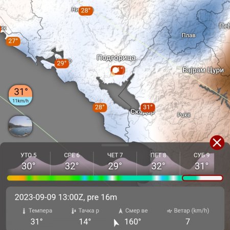

Svakako da izolacija treba,sto se tice stiropora to je minimum 12 cm 17 grJa sam ozbiljno namjerio iduceg ljeta da radim izolaciju. Ovo je smijesna potrosnja na danasnjih 32C. Dok su kod svakodnevnih ljetnjih temperatura izmedju 35C i 40C kao i jutarnjih od blizu 30C gubitci katastrofalni, dje se toliko kuca zagrije da preko dana potrosnja ide po 1500W po 5-6 sati. Amber premium u pitanju, nije male snage klima

Cekaj, na 35c ti je trosila 1500W, a na 32c ti trosi prosecno ~300W u istom prostoru?Ja sam ozbiljno namjerio iduceg ljeta da radim izolaciju. Ovo je smijesna potrosnja na danasnjih 32C. Dok su kod svakodnevnih ljetnjih temperatura izmedju 35C i 40C kao i jutarnjih od blizu 30C gubitci katastrofalni, dje se toliko kuca zagrije da preko dana potrosnja ide po 1500W po 5-6 sati. Amber premium u pitanju, nije male snage klima

🤔 Nesto mi to bas jako velika potrosnja...Cekaj, na 35c ti je trosila 1500W, a na 32c ti trosi prosecno ~300W u istom prostoru?

Znas kako... nije to zbog dva stepena (ja sam prije svega mislio kad dostigne 35 pa krene dalje temp da raste a potrosnja kao posledica toga odma krene da skace), nego kad je temperatura preko 35 stepeni onda samim tim to je tropski talas.... Sto u Pg nije strano da najniza jutarnja temp bude 30 stepeni. Tako da nije isto dnevna 39 i jutarnja 30, naspram ranojesenjih od 32 i jutarnjih 19. Ohladi se kuca kad je svakog jutra 19, sto ne moze biti slucaj kad su dnevne i jutarnje u rasponu od 30 do 40. Za kvadraturu mozda ako sam nepazljivo napisao pa racunao i terasu. Kuca ima tu oko 60 kvadrataSecam se da si prvih dana hladio svih 60m2, ako se dobro secam?
