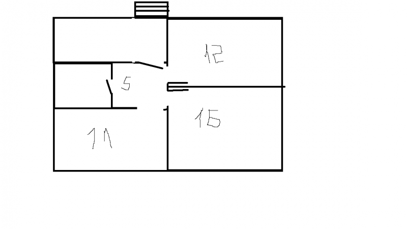

Ovako izgleda stan koji bi ja grejao sa jednom klimom ali pitanje kojom?
Znaci kuhinja 11m2 predsoblje 5m2 i dve sobe jedna 12m2 i 16m2
Moje je razmisljanje da je stavim u predsolje i da duva direktno u sobe.
Inace imam pvc stolariju izolacija 5cm i karatavan. Imam samo 15m spoljasnjeg zida
Inace sam iz predsoblja sve grejao sa Krekom bez problema ito samo sa drvima.
Hvala unapred na odgovorima i pozdrav!
Zavisi od budzeta, mislim da bi bez problema sve to grejao sa vox inverterom od 300e, stavi da duva na jaci rezim ka ove dve sobe od 12 i 16, ali da usmeris krilca ka ovoj od 16 i 11, a klimu stavis iznad vrata, i da ima 15cm prostora iznad nje, a ako postoji mogucnost da bude i 20cm.
Treba mi nesto sto je kvalitetno od klime i da je iskoriscenost energeski velika da bi racuni za struju bili sto manji.
Cena okvirno do 900e.
Neko ko ima slicnu povrsinu i sa kojom klimom greje da je to provereno.
Imas 44m2, moze neka jaca ili bolje dve manje klime, mogu dve 09 LMCE ili nesto slicno. Treba imati rezerve snage za minuse i oko nule kada su defrosti cesci.
