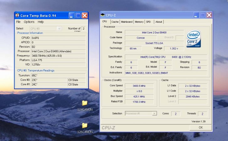

Evo na max oba fan-a 2k obrtaja 1.4 u biosu, 3.4ghz proc, blago otvorena terasa u sobi mozda ~19C, cooler je opak :-devil-: :

Performanse Gemini II kulera uveliko zavise od kvaliteta ventilatora koje instalirate. Dva komada sam instalirao na oc Conroe platforme. Prva masina je koristila Gemini II i dva Cooler master 12cm ventilatora i performanse su mu bile losije od Scythe Infinity-ja u full load-u za tacno 5 stepeni. Druga masina je bila kombinacija Gemini II sa dva Scythe Sony-Flex 12-icama i bio je u stepen egal sa Inifitiy-jem sa razlikom da je sistem bio osetno bolje provetren sto je VEEELIKA prednost Gemini-ja. Znaci, obratite paznju na ventilatore i necete zazaliti par eura razlike.
