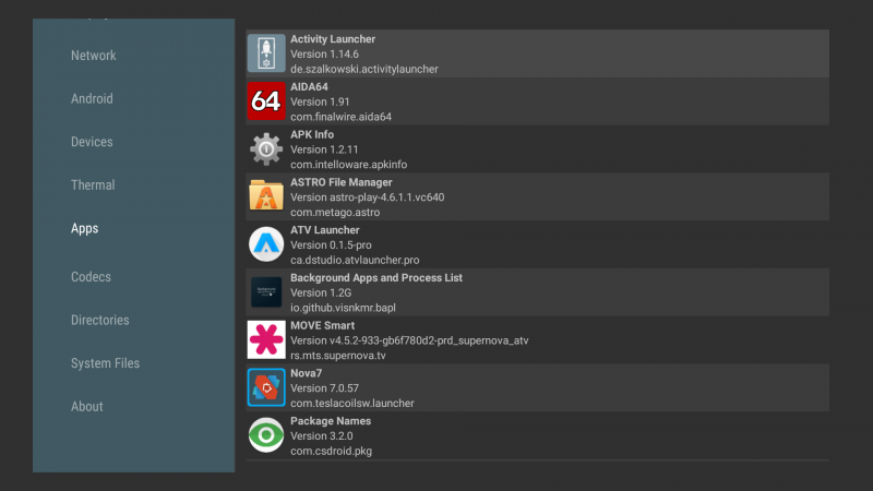

Одакле ти ово? Можемо сами упградовати или док дође системски?
Апликације си убацио сам или постоји продавница за њих?
Мени се већ пар вечери око 00,30 рестартују сва три бокса истовремено али нисам приметио промене.
Mozes sam uraditi upgrade. Skini ovaj file, kopiraj na root sd card ili usb flash-a i preimenuj u update.zip.Udji u podesavanja kucanjem #1397#,system -->advance options -->system upgrade -->sd card ili USB.
Да. Што се тиче апликација, сам или неки сторе?
Штета... понадао се да испунили обећање од ко зна када да ће омогућити (на ко зна који волшебни начин) апликације као на еон боксу. То значи ништа од хбо макс и сл.
Pa HPH07 već odavno ima ''android'' opcije, ku' ćeš više :LOL:

Ovaj update_2.6.9.zip koji sam postavio u nekom prethodnom postu je od HP4024 i ne moze na HPH07.
Za HPH07 je ovaj update_2.5.4.zip i on je trenutno na vecini verzija HPH07.
Nisam zaboravio da postavim najbitniju stvar :)
Dobro bre Miroslave hoces nam otkriti tajnu na koju si foru instalirao sve aplikacije i kako ih koristis na HP4024. Vidis da smo znatizeljni. 🙂
