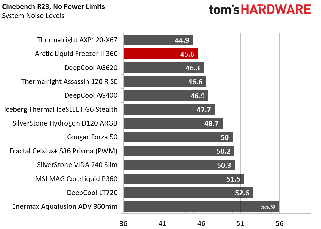

ne bas, Deepcool koji sam naveo je jako blizu ako ne egal (Skuplji LT model-i su malo glasnije od Liquid Freezer II za isti ucinak

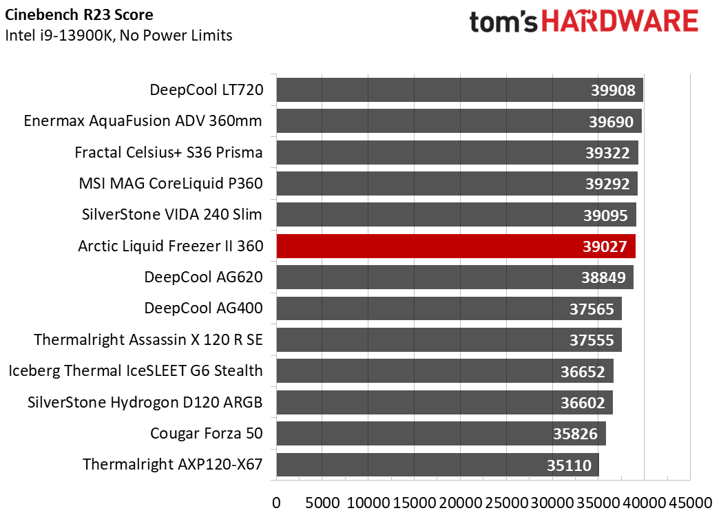

+ Na odlicna testiranja sto radi Albert Thomas na Tom's Hardware, pricam iz iskustva puno desetina ljudi, otprilike nesto malo ispod 60-tak ljudi koji su koristi Deepcool LT i LS proizvode. Kao i na reviewer-e ljudi kojima je proslo puno komada pod ruku.
Deepcool Ima odlicne ventilatore, i odlicne pumpe, prava konkurencija Arctic Liquid Freezer II seriji. Sve sto bilo koje velicine Arctic LFII moze da uradi na Intel-u, Deepcool LT/LS ce ispratiti veoma blizu.
A takodje ima primer i za ID-Cooling SE-206-XT koji sam gore linkovao od Madjara/naveo, on je nesto slabiji od AG620 koga isto ima na slikama iznad

Ti jedan, tvoje jedno iskustvo na 2 servera za SFF kompjutere, i 20000 ljudi i postovanog reviewer-a, ...
Ne ide to, Gledam ljude koji isto znaju sta rade sa procesorima, i cackaju ih, kako redjaju i redjaju Deepcool LT i LS rezultate iznova i iznova vec godinu i po dana ako ne i vise od kad su izasli kuleri, ...
Pratim Liquid Freezer II 360/280/240 performanse i sta ljudi i review-eri i overclock-eri pricaju od kad je izasao, i za ventilatore pojedinacno sto su na svim ovim AIO, ...
