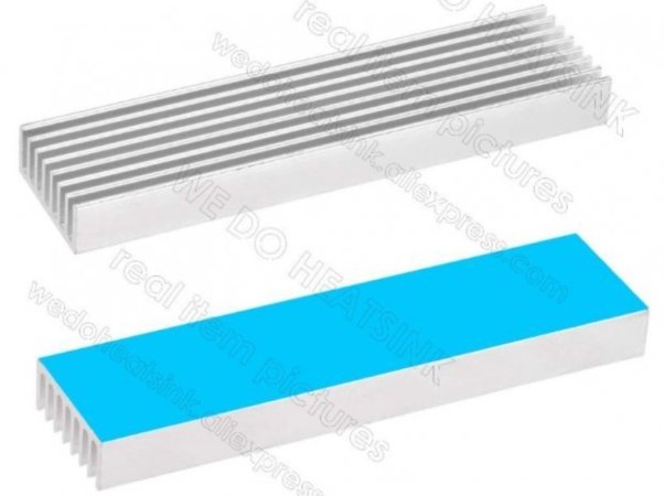

Nasao samolepljivi heatsink 25x100mm, I imam neki arctic p8, duvace ka njemu, nema sanse da ne odradi posao a? Ludnica u najavi
Ta termalna je tanka za to sto ti hoces bolje je po meni dastavis thermal putty i onda na to stavis hladnjak. Svakako ako drzis neki ventilator da duva tu direktno bice to ok.

Hvala na predlogu, morao da guglam sta je thermal puty nisam u toku 🙂
Probacu samo s ventom mozda bude dovoljno, ako ga budem uzimao uopste. Za ryzen 7700/9700x necu morati da menjam napajanje pa ubacio i njega u razmatranje

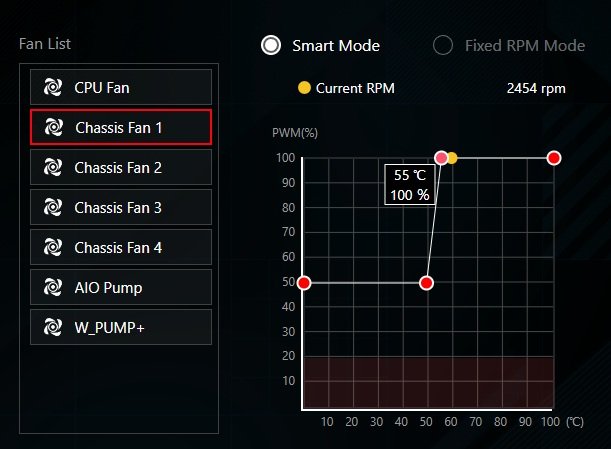

Imam jedan jako cudan problem, koji sam od skoro primetio da se desava.
Nakon izlaska iz aplikacije/igre, senzori i dalje pokazuju visoku temperaturu CPU i zbog toga se ventovi vrte na visokim obrtajima.
Jedini nacin da se resi ovo, barem privremeno, je pazite sad...samo upalim HW Monitor i temperatura instant dropuje 25+ stepeni. Kao da ucitavanje HW monitora flushuje/resetuje senzor i vrati stanje u normalu.
Ne znam sa cim da povezem ovaj problem, jer sam poprilicno siguran da se ranije nije desavalo, imao sam podesenu krivu i to je radilo ocekivano, bez ikakvih problema. Sto se tice softverske strane, odavno nije bio novi bios za ovu plocu, armoury crate i sam windows su dobili neka azuriranja koja su mozda uticala. Sa hardverske strane imam sam proble da racunar jednog dana odjednom nije hteo vise da postuje, resetovao sam cmos i proradio je. Ne znam sta se tu desilo, niti da li ima uzrocno posledicne veze sa ovim problemom.
Inace sam probao i preko biosa krivu, ista prica, sto eliminise nesposobnost asusovih programera...
Na internetu nisam nasao da je neko imao slican problem, uglavnom su to visoke temperature pri pokretanju aplikacija.

Izbrisi armoury crate i sve sto je vezano za asus iz sistema, ventilatore podesi u biosu... Poslednji put kada sam imao problem, davno je to bilo, CPU bez razumnog razloga gurao je temperaturu preko 95c. Izbriso sam sve od Aususa iz sistema jer mi nista sem fan profila nije ni trebalao, podesio iz biosa, i vise nisam imao probleme. Ne mora da znaci da ce kod tebe da se desi, ali kod mene je to resilo problem jer armoury crate je problematicna softver na 1000 razumnih i nerazumnih nacina. Svaki apdjet znaci podesvanje svega iz pocetka, a apdjetuje precesto, samo to pa je dovoljno iritantno da ne pricamo neki drugim nelogicnim problemima koji mogu da se dese.
@GabeN
Sad videh koje hladjenje koristis. Kod mene je Liquid Freezer III 360 kod tebe Liquid Freezer III 280, taj fan profil treba malo agresivnije postaviti jer tih 70c koje vidi asus zapravo je 80~83c realno tako da ventilatori treba ranije da povecaju broj obrtaja kako se voda ne bi zagrejala previse pre nego sto ventilatori pojacaju tempo.
Kod mene je ovako sve preko ovoga je bucno. Samo sto je podeseno iz Biosa i sve radi perfektno. Ako ti armoury crate treba zbog RGB, vidi mozda postoji neka alternativa, ako ne postoji osudjen si da se sa tim sofotverom davis i tu nema pomoci jer ASUS nije sposoban da to sredi kako bi radio kako treba.

Uoravo ovde je problem, sto temperatura ne da nije 80, nego nije vise ni 70, izadjem iz igre, prodje tipa 10 minuta on i dalje prikazuje na senzoru 72 celzijusa i roka zadati rpm.
Da napomenem da nikad nisam imao problema sa Armoury Crate, imam ga na sistemu godinama. Jednom ili dvaput su mi updateom resetovali krivu ali se to lako sredi, samo su promenili naming, fajl sa podacima je ostao u direktorijumu, samo treba da se rename-uje.
Kao sto sam napisao probao sam i preko biosa krivu i ista prica, cak sam i armory crate obrisao ali sam ga vratio jer je zgodnije krivu live u windowsu podesavati + aura sync...
Na AIO su mi promenjeni fanovi, morao sam arcticove tanke 14ce da stavim, drugacije nije moglo zbog kucista. Ali to nema veze jer godinama je tako radilo bez problema. Pumpa je lom glasna tako da je na 50% do 60c a onda ide na 60% do kraja.

Update sa ovim problemom, temperature skacu i u IDLE na 68-70c
Znaci nije samo nakon gasenja aplikacija nego divlja i dok je ekran u sleep modu.
