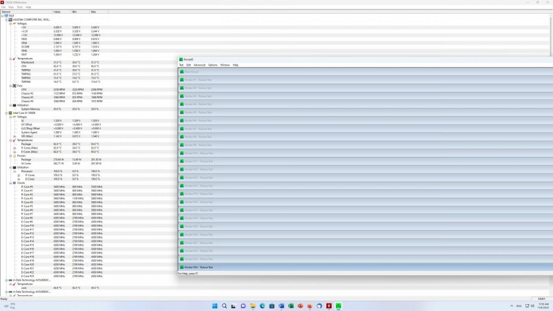

Uradio 15 minuta test drzi 5300mhz i 4200mhz za E jezgra...temp oko 95c...noctua 15....znaci nista nisam dirao default bios kako mi je postavio....

Evo konačnih merenja posle malo utezanja na default kloku. do 40k fali par stotina poena i to se sigurno može odraditi ali ok je i ovako.

@niki999
Na kom kloku radi ovaj prime95 test stabilnosti, koji je klok tokom testa, koji napon ? Vidim daje temperatura oko oko 90c... Zasto si potezao prime95 jesi nesto manja u biosu, radio neko optimizaciju itd.
Setovao maskimalnu potrošnju na 253 W...to je glavno ostalo sam gledao uputstva sa overcloker foruma...prime radi pa vidiš hw info 5.4, cinebench 5.5...
Znaci to je prakticno na AUTO samo si ogranicio potrosnju, naponi su na auto pre svega za CPU ?
