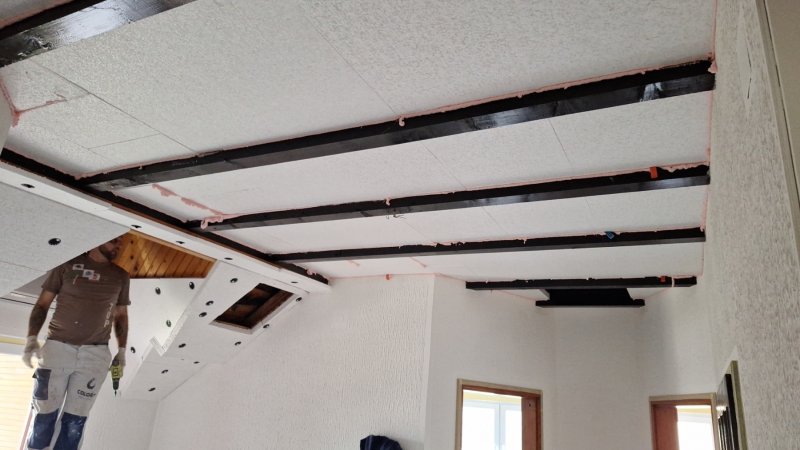

Pijatelj zivi na potkrovlju kuce i ima ogromne toplotne gubitke na tavanu jer ima lamperiju sa unutrasnje strane, lamperija je iznad direktno zakovana na daske i to je to. Iznad dasaka crijep.
Ne moze postaviti kamenu vunu sa gornje strane plafona tj na tavan jer je na vecini plafona crijep 10-20 cm od pomenutih dasaka, nemoguce je pristupiti tom prostoru, dostupan je samo prostor iznad centra kuce a vecina prostora je nedostupna.
Treba mu brzinsko i sto jeftinije rjesenje. Za rigips ili stiropor + mrezica i fasada nema para.
Zbog takve sutuacije preporucili su mu da poljepi direkt preko lamperije (lamperija i daske su u ekstra stanju) stiropor 5icu sa pur pjenom + da ga utipla tako da se uhvati i za daske kroz lapmeriju. Posto nema para za propisnu zavrsnicu da preko stiropora polijepi one ukrasne plafonske stiropor obloge debljine oko 0,5 do 10mm. Na zalost ima kosina i nivoa na plafonu pa ce to biti dodatno nezgodno ali mogli bi se prelazi pokriti stiropor lajsnama. u pilogu slika tavana. p.s. tamne grede su ukrasne i mogiu se skunuti.
Da li je ovo ovako izvodivo ?
E da se javim i ja, zapoceo sam temu prosle godine a drugar je napokon odradio izolaciju prije oko mjesec dana panda javim utiske.
Na sredini stana je odradio 8cm stiropol + rigips i fasada a na nizim djelovima, sa strana je isao isto samo 5cm stiropol.
Prosle zime je kombinovao klimu i lozenje vatre u hladnijim mjesecima i uspjevao je zagrijati ali je klima bas mnogo trosila a i drva je fino potrosio a temperaturu je dobijao do 21, 22 max.
Sad evo ovih dana je kod nas zahladilo i temperature idu nešto ispod nule preko noci a po danu do 5. Najurednije grije za sad samo sa klimom uz dosta manju potrosnju nego prosle godine u ovo vrijeme a temperatura ide i do 24 stepena. Kaze da su majstori dok su postavljali bukvalno osjecali pirkanje kada stave ruku na lamperiju 😅 i da ne mogu da vjeruju kako je ikako do sada grijao...
