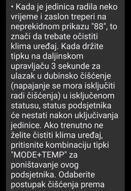

Cao svima, ako moze pomoc. Svaki put kada upalim klimu, na displeju trepere dve osmice. to mi se pre jednom desilo, resio sam to tako sto sam drzao zajedno mode+wifi na daljinskom. Ugasim treperenje i sada tako ali se opet pojave kad opet ukljucim klimu. Da li mozda zna neko u cemu je problem?
