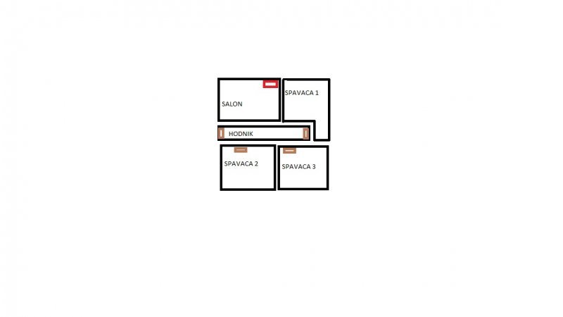

Evo slika opet. Samo da za ovu prvu, izmedju hodnika i salona nema zida, otvoreno je.
A za drugu sliku, zuto su klizna vrata od kuhinje. Rastojanje od ivice prozora, do ugla zida je oko 103cm ja mislim, moracu opet da premerim, ali znam da je vise od 1m.
Ovo su jedine pozicije na kojima mogu da stavim klimu. Suprotne strane od prozora, na oba sprata su uze, zato sam i izabrao ove pozicije, jer su najsire.
Iskreno, mislim da ti za prvu skicu Amber ne igra ulogu. U toj sobi će biti furuna, u drugim mlako. I pozicija na sve to je baš knap.
Za donju skicu, jel možeš na donji desni zid da je staviš? Skicom bi rekao da je tu oko 50ak kvadrata i tu je dovoljan Amber 12.
Pa tako ima, oko 50ak ja mislim. Nema sanse, sa desne strane dole mi je hodnik, i stepeniste za sprat, a sa leve predsoblje i garaza. Ovamo kuhinja, jedina pozicija ka napolje za klimu je ova sto sam obelezio..
Najbolje onda da pozoveš tog ortaka da pogleda tu poziciju i da ti da preporuku. Imaj samo u vidu ono što sam napisao za rastojanje od zida - barem 15cm i barem 10cm od plafona. To je minimum za pravilan rad klime + naravno, minimum 3m cevi i vakumiranje sistema.

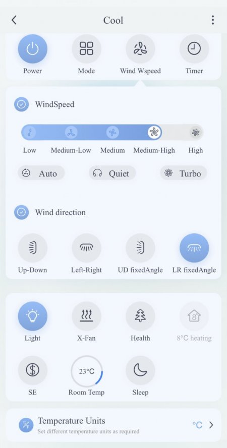

Pozdrav , ugradjen pre par dana Gree Amber confort 24 u poslovni prostor od 90m2, fix fan 4, prostor je iz jednog dela .
Zadat temp 25C, u app kaze da je u prostoru 23C , a on i dalje ne spusta potrosnju ispod 1kw

Trenutno stanje:
Trenutno je stavljena na 26C u app pokazuje 24C u prostoriji, a merac pokazuje 24.8C
Vrti se i dalje oko 1kw

Radi od juce, u principu ne znam zasto ali ako podesim na 25C temp , fan Auto, IFell ukljucen, ona vuce od 800-1700w dok ne skine na 23C . Onda iskljuci kompresor i samo duva lagano, tada trosi samo ventilator 24-40w i tako radi dok temperatura ne poraste na 26C i tada pali kompresor i radi opet dok ne skine na 23C. Ne znam da li gresim negde, ali modulacije skoro da nema kada dostigne zadatu temperaturu, da recimo spusti na 300-400w i da odrzava. Ovako radi kao ON OFF klima

Znači ne može na hlađenju da spusti modulaciju ispod 800w i postoji razlika od 3 stepena od gašenja do ponovnog pokretanja.Mislim da ne grešiš nigde nego je klima jednostavno tako napravljena.Loše radi ta klima nije ona neispravna ali mnoge klime Kineskih proizvođača naravno tu je i Gree loše moduliraju kao što možeš i sam da vidiš.Napisani su eseji o lošem radu klima Kineskih proizvođača.Mnogi su isto tako opisali da im klime rade kao on/off.
