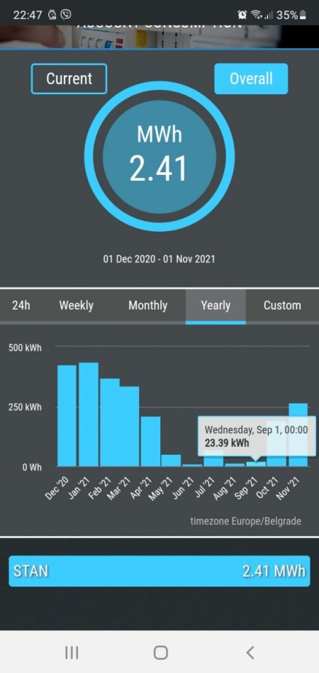

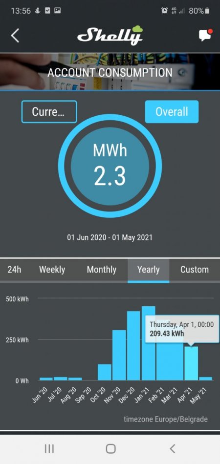

Evo potrosnja moje dve viole od prosle godine za stan od 55m² PVC stolarija.Najveci racun za struju oko 7000 dinara,preko leta oko 4000 dinara.
Jedina zamerka na klimu sto meradi aplikacija 😤
Evo potrosnja dve Gree Viole 12,stan 55m² PVC stolarija,zidovi neizolovani.
Racun za struju zimi oko 7000 dinara a preko leta oko 4000 dinara.Sa klimamama sam prezadovoljan jedina mana sto vise nemogu da ih povezem na aplikaciju 😤

@zeka89 Znam da se ovde ljudi najviše bave modulacijama i da bi im ti podaci značili, ali kao što sam pomenuo nemam merače, niti moji nameravaju da ih kupuju. Mogu samo da javim koliki računi stižu za struju kao što sam gore naveo. Klima radi non-stop, evo i gotovo ceo novembar onako kako sam već opisao, mislim da se nijednom nije ugasila kada je postigla zadatu temperaturu, samo izbacuje mlak vazduh koji se jedva oseća u dobrom delu dana. Noću, pošto je na SLEEP režimu, ona održava temp. tu oko jedan stepen ispod zadate i tada je gotovo nečujna.
