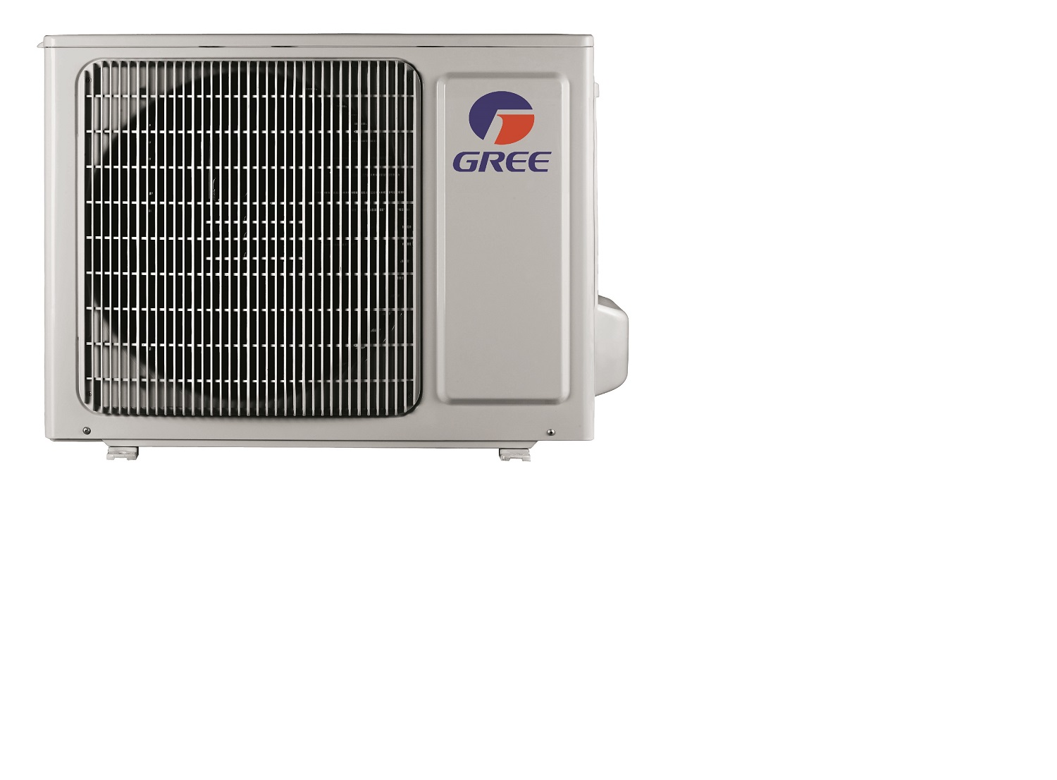

Konacno jedan prodavac mi poslao sliku i toje to , Ali ne moze da potvrdi dali unutra ima set za ugradnju.
Dali kod vas ima u kutiju fabricki set za ugradnju, i sta
Leva je stara, desna je nova. Ne znam da li nova muse ima ugradni set jer sam vec imao cevi, uz staru muse je bio, kada su mi menjali za novu muse nisam video da je bilo nesto unutra jer su je raspakovali u kombiju. Na energynet sajtu pise da ima.
Ne leva je unutrasnja a desna spoljna jedinica , vidim i ja da ima Na energynet sajtu , E sad dali u kutiju ili posebno pitanje,

@kalin62 Eto ti prodavca koji ne zna ni šta prodaje, pa to je show, ali šta da se radi... To zavisi od prodavnice bukvalno, zato bolje nađi kasvetnu prodavnicu koja ima lepo sve šta treba, jer samo kod nas ljudima prodaju klime bez instalacionog seta, to je tragi-komedija, jer je to pakovanje klime, znači set mora da ide uz nju i ti plaćaš sve to, a ne nešto polovično. Onda imaš servisere koji te odrape 12k za ugradnju jer oni imaju svoj instalacioni set i postave svoj bez obzira što ti već imaš instalacioni set, samo da bi opravdali tu kintu za koju će te odrapiti. Ja se ne bih zaletao na tvom mestu, u BC Group bar sam ja dobio i instalacioni set za ovaj novi Muse, u Gigatronu znam da isto ide instalacioni, ali tamo je ovaj Muse kao i u Enery Net-u, trenutno 70k. To bi trebalo da bude pravilo u svakoj prodavnici, ali očigledno svako tera svoje i kako ko prođe, zato sve mora da se proverava po više puta jer svi gledaju samo da prodaju i obogate se što pre po mogućstvu.
Ovo gore što ti je ovaj prodavac slao su iste oznake kao kod mene, to je ta klima ali mnogo je smešno da ne znaju da li postoji instalacioni set, jer sve to dodatno košta naravno kad dođu da ti ugrađuju, zato pažljivo biraj prodavnicu koja već ima za taj novac i set za ugradnju ili teraj ove što si ih našao da provere to, mislim o čemu mi ovde pričamo, to bi bilo kao da ti dođe veš mašina bez bubnja i creva za odvod vode recimo, kad moram da banalizujem, stvarno van pameti, ali ništa čudno kod nas na žalost...
I još ti Energy Net i drugi prodaju fazon da je instalacioni set POKLON, a to mora da ide uz svaku klimu kao nešto obavezno. Još zamisli da neko kupi klimu od 70k i onda ne dobije taj set, ma opšti cirkus

Naravno da u kutiji postoji instalacioni set, dobiješ unutrašnju i spoljašnju jedinicu klime i obavezno instalacioni set. Samo u Srbistanu ti je ovaj set predstavljen kao poklon, a to moraš da dobiješ jer ti to sve plaćaš. Ali, očigledno kod nas nema pravila bukvalno ni za šta. Isto tako je opšti haos po pitanju samih naziva i tu se pa tek ne zna ko pije, a ko plaća. Jer pazi, na oficijalnom Gree sajtu za Srbiju postoji Muse Profi inverter klima:
Dalje, na sajtu Energy Net-a, piše da je u pitanju Muse Comfort model:
A, u opisu te klime piše ponovo da je u pitanju Muse Profi. Kada ukucaš u Google prosto naziv modela koji sam lepio prethodno, dakle tačan naziv nove spoljne jedinice za Muse model jedan od sajtova je ovaj slovenački:
Znači u Sloveniji se ovaj novi Muse model prodaje kao Gree Fairy i ko zna koja je to logika, verovatno naziv zavisi kom tržištu je šta namenjeno, a mi smo beton liga što se toga tiče i tipa kod nas se prodaje roba koja je recimo namenjena Pakistanu ili bar u tom rangu. U svakom slučaju potpuno je nebitno da li je ovo Comfort, Profi ili šta već, bitno je da se uklope tačne oznake spoljne jedinice da bi ovaj Muse model radio valjano kao što trenutno radi kod mene i kod @filip555. Unutrašnja jedinica je očigledno ista kao i pre, ali bitna je ova unapređena spoljašnja i samo o tome treba voditi računa.
Sajtovi naših prodavnica su totalno neaužurni, informacije nisu konzistentne i svaka prodavnica tera svoju priču, kopiraju jedni druge i sami šire dezinformacije, pa ne možeš da nađeš ni adekvatnu specifikaciju onoga što kupuješ. Kladim se da kada bi neko pozvao ovaj Energy Net, oni ne bi znali da kažu šta trenutno prodaju, a ni ostali nisu ništa bolji po tom pitanju i onda čovek samo može da traži da spoljašnje jedinice nose oznaku GWH12AFC-K6DNA2F/O koja god to klima uopšte bila, ali eto ta klima trenutno modulira na nivou te čuvene Viole koja je očigledno bila inverter za primer...
