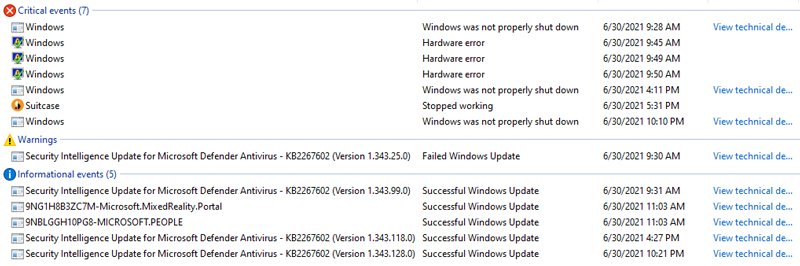

Izvrteo sam TimeSpy 10 puta zaredom i kao test i kao stress test. Nije bilo restarta. Evo sad da me čovek pita, ja stvarno ne znam šta je u pitanju bilo, kao i da li će se ponavljati...
Pominjao si "ubodena dva hard diska na dva prednja USB porta". Ubodi ih ponovo pa testiraj.
Probaj i da ponovis situaciju kad se javila nestabilnost racunara.
Ništa se ne dešava, nema restarta nekoliko dana, komp sam ubio stresiranjem i testiranjem i ništa. Nastaviću da ga koristim normalno, pa ako se desi kojim slučajem u nekom trenutku, prvo ću reinstalirati ceo sistem da vidim da nije neka muka sa drajverima...
Jesi li reinstalirao drajver pre nego sto si poceo da testiras? Najverovatnije je nesto zaglupeo, mozda usled nekog windows update-a ili sl.
Nisam, sve je isto kao i kada su se javljali problemi. I to sam gledao, i ja sam mislio da je bilo nekih problema zbog windows update-a jer su bukvalno i restarti krenuli taj dan kada se windows ažurirao. Evo skrinšota od prvog dana kada je krenuo da se restartuje, dotle je 4 meseca maltene šljakao 24/7 upaljen pod konstantnim opterećenjem.

Mora da je win update nesto tu zeznuo.
