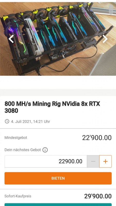

Moralo je doci do padanja cena,evo covek prodaje vec 3 Meseca ovaj Rig nikako da proda🤣🤣🤣 odgivor na pitanje zasto prodaje
Navodno ima jos jedan set pa nemoze da ih Oladi🤣🤣🤣🤣visoke Temp.
