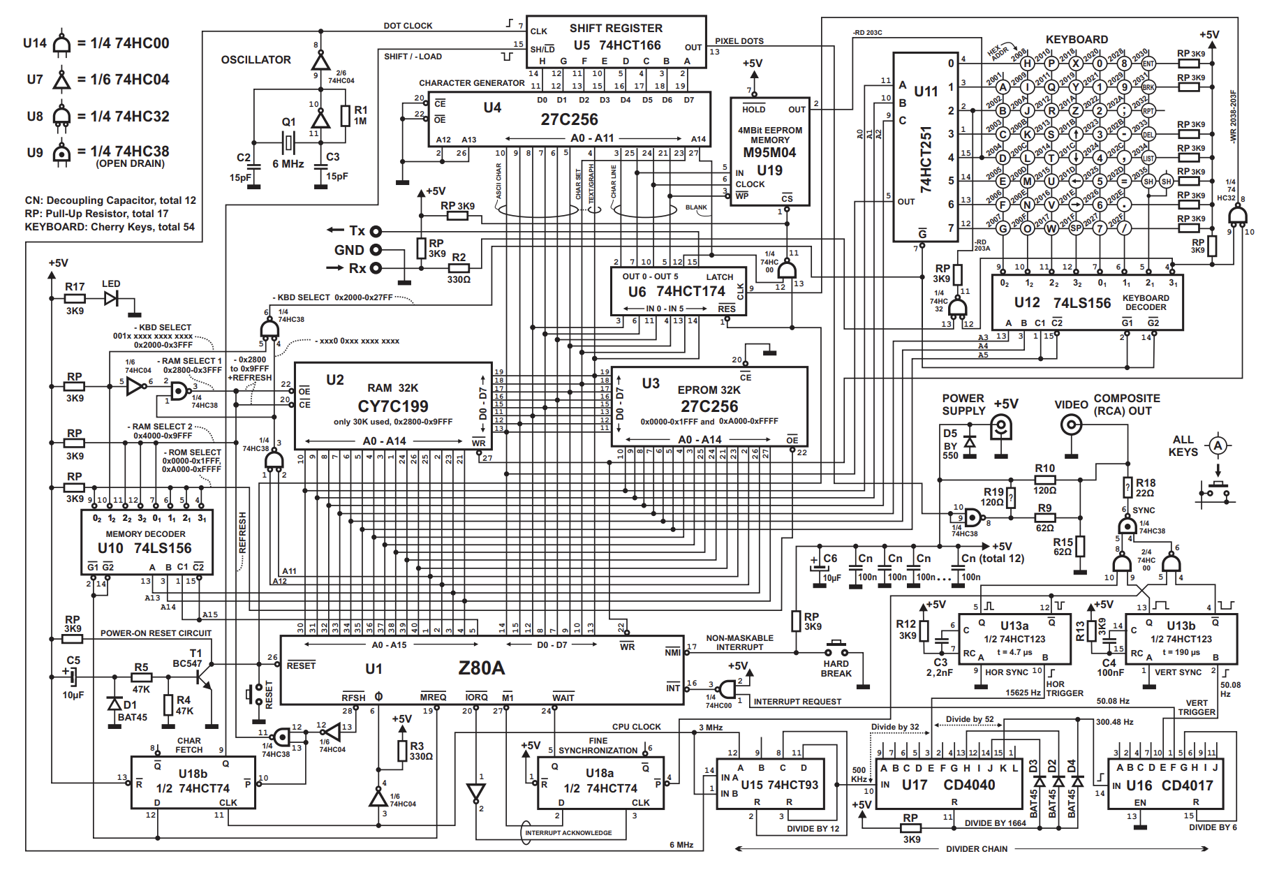

i sto se tice serijskog porta na novoj 2024 galaksiji tu ima samo TX, GND i RX znaci transmit, masa, i receive evo ovde ima kompletna sema nove galaksije 40 https://racunari.com/galaksija/ koliko vidim RX konektor na galaksiji 40 spojen preko otoprnika 330 oma na pin 13 cipa 74HC32 i plus preko otpornika 3K9 spojen na plus 5V, TX konektor na galaksiji 40 spojen je direktno na pin broj 15 cipa 74HCT174 ... probao sam sa PC transmit samo sa TX na RX i masu GND na masu i nece da salje fajl sa PC na galaksiju a kad povezem TX na RX i masu sa masom i RX na TX onda radi ok... USB UART koji koristim je CP2102 USB 6-pin USB 2.0 UART TTL serijski konverter. I slazem se sve je tacno sto je "Universe" rekao da nova galaksija 40 nije 100 posto kompatibilna i ista kao stara galaksija u novoj ima 32K rama od kojih je 30K dostupno i tako ima razlike stare i nove :)
