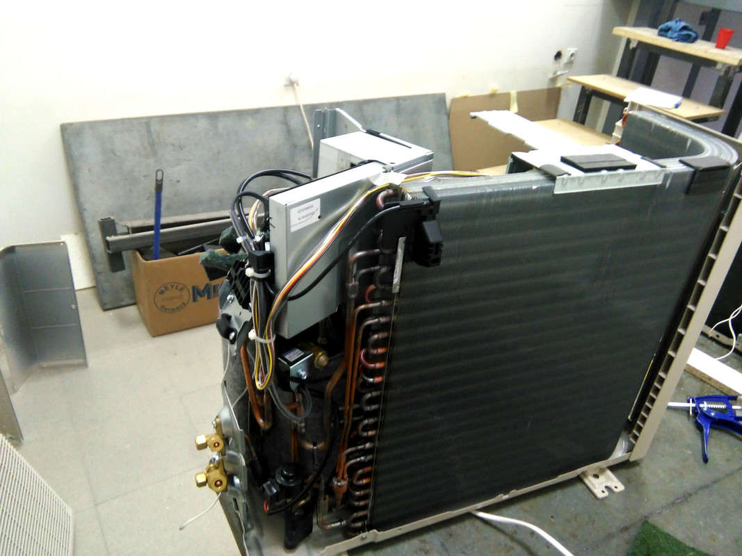

Вртим старе слике ових дана, и налетим на једну где је расклопљена клима и види се на каблу да је 2 метра и 100 вати. Ако неког занима како је урађена једна фабричка варијанта. Греје само приликом дефрост, и можда нешто мало после, није стално укључен.
