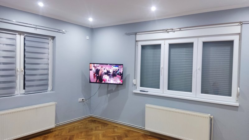

Koju kvadraturu će grejati?Generalno, koju kvadraturu uspešno mogu da greju sedmica i devetka?Fujitsu,ako je bitan brend.
Ove dve 9-ke LMCB Nordic ima da se igraju sa dve sobe po 20 m2 2.7m visina plafona , izolirane prostorije.Na -15 3.04 kw po specifikaciji.Mozda je i previse za to ali otvaram dnevnu od 40 m2 gde mi stoji LFCA tako da palim po potrebi nekad ce raditi 2 klime nekad 3 ako bude potrebe.Sto kazu od viska glava ne boli a i zbog defrostova naravno, nece paliti DF u isto vreme pa ce dodavati...Evo pa bas pogledaj te dve sobe tu ubacujem po 20 m2 te dve 9-ke.Pozdrav
