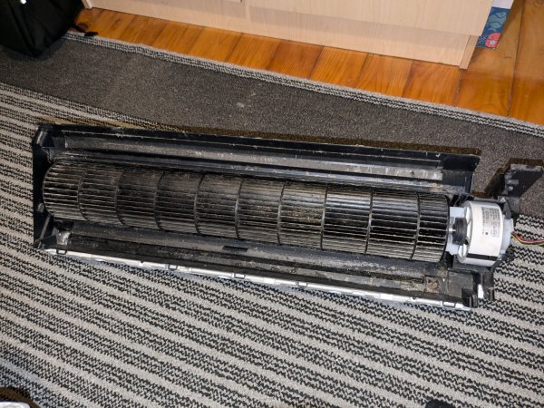

Je l zna neko kako se skida donji deo unutrasnje jedinice, sa sve kadicom i turbinom, na Lmce? Treba da operem turbinu ali ne mogu od resetke koja je zasrafljena sa unutrasnje strane pa sam mislio sve da skinem i da lepo operem.
U principu sam skoro I uspeo. Odsrafio sam sve srafove, raskacio elektroniku i samo je ostalo da se donji deo povuce i izvadi. Medjutim, primetio sam da je odvodno crevo zasrafljeno za taj donji deo a tom srafu je nemoguce prici od pozadi. Tako da eto, muci me taj jedan sraf. Mozda bih ja mogao i da povucem i odvojim malo taj donji deo od zida i pokusam da odsrafim taj sraf ali strah me je da ne polomim odvodno crevo pri tom manevru. Ako neko ima sugestiju ili zna kako ovo najlakse skinuti bio bih mu zahvalan.
Srafu na zadnjoj slici ne mogu da pridjem.
Ne mogu ti pomoci ali imam pitanje za tebe dok tebi neko ne odgovori jer se i ja uskoro planiram bacati u podvig ciscenja.
Prva slika gdje držiš izmjenjivac rukom, ako se ne varam on se mora malo podici uvis da bi se izvukla turbina ?
Mene je uvijek strah da ce se tu prilikom pomjeranja Izmjenjivača nesto odlomiti, popucati cijev itd... Koliko je sigurno to pomjerati
Da, kod modela gde je to moguce samo se podigne izmenjivac i izvuce se turbina. Nece da se polomi, samo se lepo sve odsrafi gde je potrebno. Kod Lmce nazalost mora sa sve tacnom i turbinom da se izvadi kompletan donji deo, ne moze samo turbina.
Inace svaka cast onome ko je dizajnirao ovu klimu (Lmce). Em je resetka ispred turbine zasrafljena iznutra pa resetka ne moze da se skine a samim time ni turbina ne moze lepo da se opere, em ne moze da se izvuce samo turbina, em je stavljen sraf pozadi na odvodno crevo da ne moze da mu se pridje. Da sam znao da je ovakva za ciscenje ne bih je nikad kupio.
Po slici deluje da šrafu može da se priđe sa račvom od gedora?

Samo tako izgleda na slici ali nema sanse. Sad sam se cuo sa covekom koji se bavi klimama, dace mi neku mini-ultra tanku gedoru koju je kupio specijalno za ovaj sraf za Fujitsu klime kada ih cisti pa cemo videti. Ako uspem da odsrafim i skinem ovo, resetku necu ni da vracam jer ovo je maltretiranje do 101 i nazad.
Uspeo sam posle teske muke da skinem donji deo klime. Na drugoj slici je gedora sa kojom jedino moze da se odsrafi onaj sraf pozadi.

Rešetku nemoj da vraćaš i posle pereš turbinu bez skidanja, ja tako perem LGC već godinama, zalepim kep trakom ispod foliju i dole postavim korito i cepam.

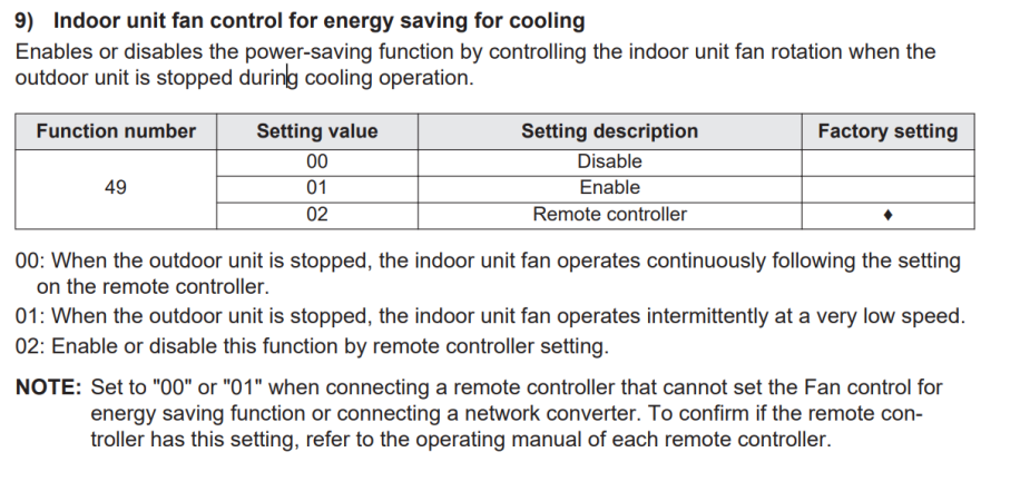

Može li neko da napiše kako za LUCA da podesim da se ne gasi turbina na hlađenju kad postigne zadatu temperaturu?
Preneo sam je kod mojih, pa se restarotvalo staro podešavanje a ne mogu manual nigde da nađem.
@Stevcho
TU nema tog koda, ali probaj ovo:
