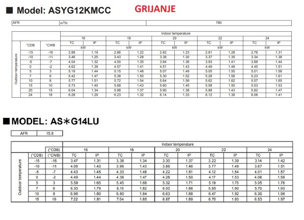

Ne znam, iako po ovim tabelama kapaciteta u grijanju koje prilaže FUjitsu, 14LUCA i 12 KMCC dođu na isto (čak sa nekom osjetnom prednošću KMCC), u praksi, sinoć je bilo potrebe da se brzinski ugrije kuća radi kupanja klinaca. KM je lagano i bez žurbe duvala, hoće-neće što bi se reklo, dok je Luca odbijala bubrege i vrlo brzo stvorila neugodno vruću atmosferu u svojoj zoni dejstvovanja.

A ovo izmedju 14LUCA i 12 KMCC, pa i 12 LUCA je jaca od 12 KMCC, ako pogledas manual-e od obe, ne dodju bas na isto, a i fizicki, spoljna od LU je veca, teza.
Zapravo, po tablicama gledajući, nije ništa spektakularno jača, iako je 14 (zapravo spoljnja je 18ka) i ima toliku masu i toliki protok vazduha.
Štaviše, u rasponu od -5 do +7 su gotovo izjednačene, s tim da u koraku od 0 do -5, LU ima neku slabu zonu rada, šta li, recimo 12KMCC je 10% jača na 0 stepeni, i zbacuje 4,45 kW, a Lu daje 4.06 na zadatih 24 stepena u prostoriji.
U hlađenju je Lu jasan pobjednik
