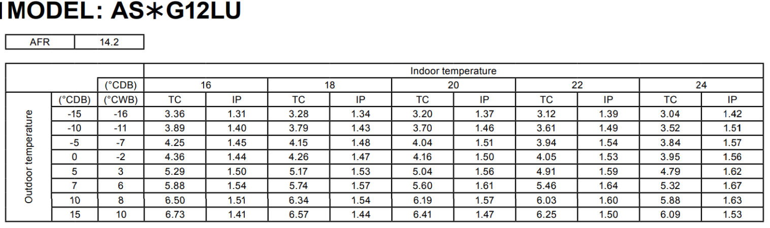

Skini Design & Technical manual za ASYG12LUCA:Postovanje,
Da li neko moze da mi pomogne kako da pronadjem tabelicu efikasnosti LUCA 12 pri razlicitim temperaturama? Recimo COP na -15, -10, -5....?
