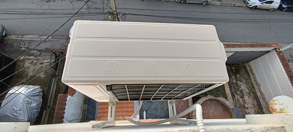

Montirao danas sa drugom spoljnu, stavio 18cm šrafove zbog vibracija i malo smo je pritegli, nisam hteo da stavljam gumene amortizere jer je sunčana strana pa da ne propadnu posle 2-3 godine, videćemo koliko će da vibrira. Svakako niko ne spava pored tog zida.
Trenutno imam 12 luca tu u stanu, nju ću kod roditelja a ja ću ovde 12 kmcc jer je dobro izolovan stan i imam gas za minus.
Najvažnije mi je što ću da izmestim spoljnu sa terase, to sam se zeznuo na početku jer kad zaledi tacna na minusu, sve poplavi kad se odledi.

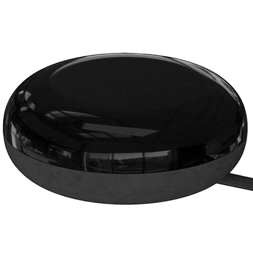

Ja sam to rešio uz pomoć ovoga:
Dobio sam od firme na poklon ASYG18KLCA, posto je bilo iznenadjenje nisam mogao da biram ni model ni proizvodjaca, pa me interesuje da li za nju postoji dodatni wifi uredjaj za kontrolisanje preko aplikacije?
Sa ovim malim uređajem se prekopira funkcija svakog dugmeta sa daljinskog i kontrolises preko tuya ili smartlife aplikacije
