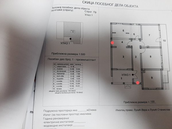

Jeste nezgodan raspored ali su ovo spavaće sobe i sad se grejem na pelet i u tim sobama držim temperaturu na 19stepeni jer mi to odgovara za spavanje a nadam se da ću i sa klimom to postićiKlimu staviti u hodnik nikako nije dobro osim ako nema drugog rješenja, i još 18. Ovo je jako zeznut raspored i tu mora ići više klima. E sad ti bi da 18 griješ iz hodnika sobe 7 i 8 to je ok, ali opet kažem bojim se da će hodnik brzo da nabije temperaturu i ugasiće se a sobe 7 i 8 ostale hladne.
Imam dobru stolariju i peticu stiropor,inače je prilično topla kuća a leti po najvećim vrućinama nikada mi temperatura nije prešla 24,ona varijanta noću sve otvoriš spustiš komarnike i ujutru dok sunce ne krene sve pozatvaraš.Samo se dvoumim koju 18icu u hodnik da stavim dal KMTA ili nešto drugo ali isto da bude fujitsuImam sličan raspored, samo nemam te pregradne zidove između prostorija 3 i 4 već između prostorija 4 i 5. I vrata od trpezarija-hodnik se ne gađaju baš kao tebe sa vratima spavaca-hodnik. Klima 18tica je montirana na spoljnom zidu prostorije 4 i duva ka hodniku. 95%+ zime u prostorijama 7 i 8 temp ne pada ispod 22-21.5°C, dnevna sa kuhinjom se održava na 24.5°C+
Lt ti je overkill za taj prostor. 18tica overkill za te dve sobe. Ukoliko imaš ok stolariju i izolaciju.
Nemam prostoriju 9. Ukupna površina 75m², PVC i 10cm zidovi, 2x5cm ploča na tavanu. Sprat ispod se greje
Za dnevnu sobu Fujitsu KMCC12.Ta klima za razliku od prethodnih modela može da spusti sa low brzine na quiet pa opet može da se vrati na low ali korisnik to i ne primeti zato što lepo održava zadatu temperaturu.Isto tako rade i KG modeli.Odlično su to uradili u Fujitsu za maksimalni komfor korisnika.Za hodnik bi išao na LMCE12 mislim da ne treba jača klima.Pogledajte prilog 370207
Odlučio sam u dnevnu lt a u hodnik sam mislio kmta 18,kakva je Kmta 18 i koji je model još jači i bolji od nje
Nisam imao nikada klime pa mi je sve strano i nepoznato,vidim da hvale svi fujitsu pa sam se zato odlučio,tek sad nemam pojma šta i kako😀😀😀Vidi, kupi ti 36ticu za 20m² nemam ja ništa protiv. Ako hoćeš da greješ iz hodnika obe spavaće, kupi klimu koja ima iFeel/follow me opciju, a razmisli i o tome da ima fix fan. Nažalost, Fujitsu koji se uvozi kod nas nema te opcije. Za razliku od nekih drugih tržišta ...
Srećno.
Sve mi je strano i nepoznato,vidim da svi hvale LT pa sam zato mislio,misliš da dve 12tice mogu za ovaj prostor?oko 78 kvadrata je površinaZa dnevnu sobu Fujitsu KMCC12.Ta klima za razliku od prethodnih modela može da spusti sa low brzine na quiet pa opet može da se vrati na low ali korisnik to i ne primeti zato što lepo održava zadatu temperaturu.Isto tako rade i KG modeli.Odlično su to uradili u Fujitsu za maksimalni komfor korisnika.Za hodnik bi išao na LMCE12 mislim da ne treba jača klima.
Mada imam klizna vrata koja vode u hodnik pa mogu da ih zatvorim da bi više toplog vazduha ostalo tu da se i dobro tagreje prostorija broj 3Verovatno može unutrašnja jedinica na pregradni zid između prostorija 4 i 5 da greje trpezariju i kuhinju.Što se tiče hodnika to i jeste dobro mesto.Ako staviš klimu na obeleženo mesto u trpezariji ne znam koliko će ogrejati dnevnu sobu sa te pozicije.
To je sve u principu jedna prostorija,izmedju njih su samo mali zaubovi i na njima nema mesta da se postavi unutrašnja jedinica a iz dnevne ne može jer je prozor veliki i isto nema mesta,šta ću kada je raspored takavŠto se tiče klime za prostoriju 3 i 4.Unutrašnja jedinica najbolje da se postavi da greje po dužini prostorije može i na sredini prostorije ali ovako kako si zamislio teško da ćeš zagrejati iz trpezarije dnevnu sobu.Šta montera sprečava da postavi unuttašnju jedinicu na zid u prostoriji 4 i da tako lepo greja i prostoriju 4 i 3.Ja mislim da je tako najbolje.
Tu bi bilo idealno ali nema prostora ni sedmica da stane,ogroman prozor je tuU prostoriji 4 koliko vidim nema na koji drugi zid osim onaj koji je obeleženo, ali mi isto ne deluje kao najbolje rešenje. A u hodnik opet možda nije sjajno rešenje za drugu klimu, pogotovo ako na Fujitsu ne može da se namesti neki fiksni fan da non stop gura jači protok vazduha.
Baš nezahvalno za odlučiti gde koju klimu postaviti. Jel možeš možda u dnevnu ovde da staviš unutrašnju jedinicu?
Po crtežu nema zida da deli te dve prostorije, ono je samo zamišljeni zid.Zašto ne bi mogla unutrašnja na zid koji deli prostorije 4i5.Tako bi kvalitetno grejao prostoriju 3i4.
A negde uzduž ovog zida? Gde će najmanje da smeta ljudima.Tu bi bilo idealno ali nema prostora ni sedmica da stane,ogroman prozor je tu

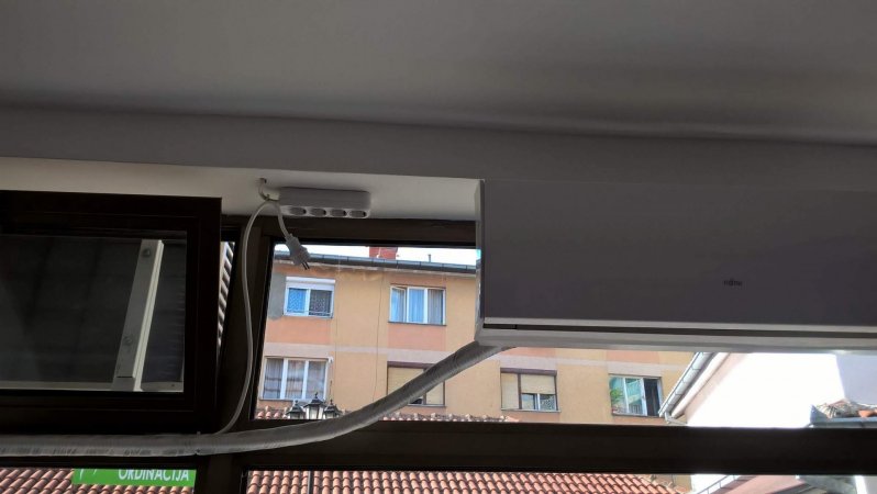

Da instalacija svakako ide napoljeНека у црној боји, нпр. LN35, и да инсталација одмах иде напоље, без каналица, каблова и сл.
Nisam znao da može ovako da se montira,dobra idejaOvo sto Mitar kaze, neka u crnoj boji bi bolje legla.
Takodje Г profilom moze da se montira i na plafon, mi smo tako u lokalu stavili na stub zbog izloga.
Nasao sliku, nemam sad kako iza izgleda
Pogledajte prilog 370332
