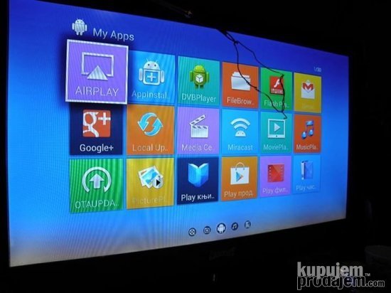

Btw. primetio sam da su se pojavili Android T2 boxovi za 50€ 😉
