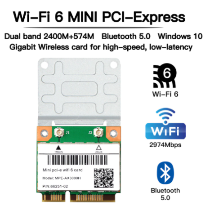

Напротив. Имам JBL Xtreme bt и ASUS лап топ из 2010-те године. Стално ми је или сецкао или пуцала потпуно веза.
Пошто је и wifi био спор решио сам проблем тако што сам искључио оригонални bt и заменио wifi картицу новом:
Сада све ради беспрекорно!

Nista te ne razumem ali dobro. Kazem samo da ja nemam nikakvih problema sa wi-fi i blututom samo kada rade u isto vreme, tako da ne verujem da ce mi pomoci zamena kartice jer je i ta kartica koju bih zamenio potpuno ista..

Визуелно је "иста" али не и по перфомансама. Ти си у твом посту написао: " Verzija BT na zvucniku je 4.2, na telefonu je 5.0 a na laptopu je 3.0"
Картица коју сам ја показао у горњем посту је BT5 а та твоја је негде из 2014-те године, ако се не варам.
Код мене је на лап топу из 2010 био BT2.
Код мене ради истовремено BT и wi-fi и нема никаквих проблема са овом картицом.
Aha hoces da kazes da kombo kartica sa novim BT standardom bi trebala da radi bez problema a da ove sa starijim zezaju...
