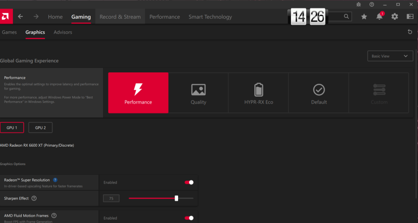

Kupljena 7900 gre pulse, jel ima nešto što bi trebao naknadno da podesim ili može komotno da se tera po "difoltu"?
Probaj prvo automatski undervolt iz Adrenalina a imaš i ova gruba podešavanja
I naravno da je ovo omogućeno u BIOS-s i Adrenalinu
Po meni bollje da drzis na quality , nego na performance , bolja slika kroz surf bar 5 puta , a kroz igre ides global settings odnosno kako ti podesis u igri.
