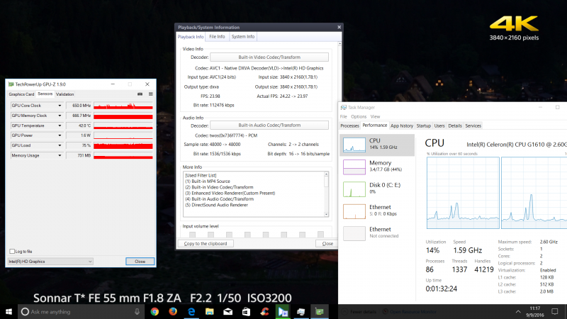

Instalirani su Windows-ovi driveri, pre sam imao i zvanični AMD driver, međutim je i tada video seckao (čak je i procesor zakucao na 100%) . Kako da prebacim na grafičku to?To je siguran znak da ti ne ide preko graficke vec samo preko procesora.
Koji drajveri su ti instalirani za graficku?
Znas li kada bi ovaj dual core procesor pustio 4K da nije graficke podrske?
Taj bi imao problem i sa 1080p.
