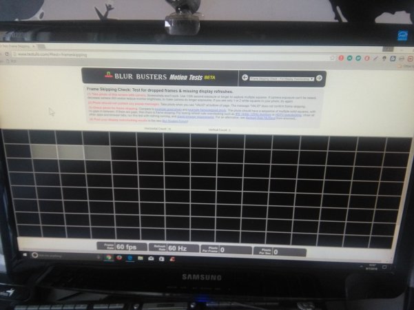

Evo....auuu koliko nepoverenja.
Uradi kako sam ti rekao. SS i podešavanja u drajveru ne znače ništa.
Cek, ti guras 4k preko vga kabla?
Da na monitor ima samo VGA ulaz, krs svetski, na TV HDMI...evo uploadujem snimak sa monitora.
Okacicu i sa TV samo da isecem kuciste.
Snimi tv kad je u 4k 60hz priključen u komp i kad radi ovaj test. Snimak, ne slika.
Tvoj monitor je za ovu konverzaciju beznačajan i ne znam što si ga uopšte snimao.

Miskonius, ima li svrhe da snimam i kacim kada mi ovo izbacuje?
Bas i nema, kad tu ne prolazi...kupi 950/960 i uzivaj.
