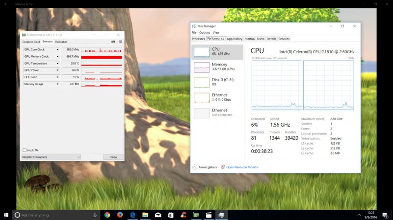

Naravno...evo sa Celeron G1610 na integrisanoj intel, prebacio sam na nju da testiram.

Meni ne secka nista ni u jednoj kombinaciji...to sam mu okacio da integrisana svakako moze da pusta.
@BoskoS ima taj problem, nebitno sto nema HDMI 2.0 morao bi da pusta bar ove do 30fps.
Evo nesto zahtevnije 93mb/s...isto pusta bez problema.
Nesto drugo je kod njega problem...samo sta?
