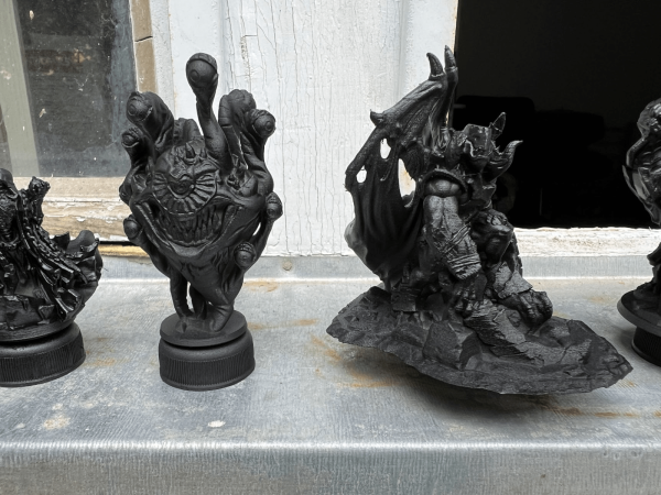

Evo par fotografija minijatura koje sam odštampao:
Pre i nakon farbanja (ofarbani model je odštampan na SLA štampaču, a nefarbani na FDM):
