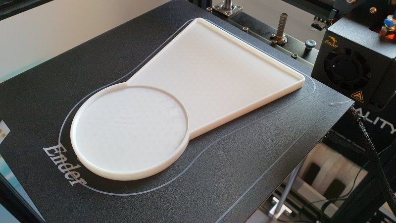

Sklopih Ender 5 Pro (Marlin 1.0.1), lagano se sastavlja, mada mi se cable management ne dopada previše (nema baš mnogo izbora). Pustio sam doggo-a kao test print, baš sam zadovoljan finoćom štampe. Potom sam odmah napravio prvi custom print, još bolji osećaj, vidim da će mi biti jedna od omiljenih igračaka.
Nivelacija manuelna nije teška, gotovo za 5min praktično. 5ica ima narandžaste, uprate-ove oprugice, tako da se nadam postojanoj nivelaciji.
Ovako je ispao custom print. Beli Creality PLA+.
Odlican print i najbitnije da si zadovoljan.
