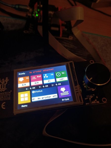

Setim se da imam SKR 1.4 Turbo i TFT24 koji su skupljali prasinu:
Displej podrzava dual mode tj moze i touch screen i marlin mode (discount display ) koji se mogu menjati u real time.
Pa onda fleshovanje displeja sa zeljenim modom tj konekcijom tj serial/linear:
I onda posle uspesnog fleshovanja i ubacavanja inicijalnog Marlina ide test, koji kaze da displej ne vidi definisani stampac ali makar displej radi savrseno:
