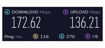

Sad me kopka, između ostalog, brzina koju ostvarujem preko kabla. Meni stoji 300/150 u ugovoru i da neće ići ispod 70% kao minimuma. Evo šta sam izmerio:
A kad pokrenem računar u Safe mode with networking dobijem sledeće:
Prvo sam mislio da kabl koji ide s kraja na kraj stana pravi problem pa sam stavio računar pored rutera i ONT-a i rezultat je približan merenju sa prvih slika. Pomislio sam da kartica ne može preko 100 pa sam uspeo da merim do 200 a u Safe modu ide i preko. Nikakvi torrenti ne rade u pozadini ili nešto slično.
Šta mislite o ovome? Je li to otprilike to ili treba nešto da probam da uradim ili reklamiram provajderu?

@Der Schnitter Jos nisam video da internet opadne ispod 100% brzine hipernet paketa, a osim racunara preko etherneta i 5GHz WiFi ide puna brzina na iPhone. Ako na toj kartici tj. Racunaru nisi nikad dosad imao vece brzine ja bi probao drugi racunar, mislim cisto da ne gubis vreme sa podrskom.
el to neki krsh racunar ? toliko malo CPU-a ima da browser ne moze da uradi speedtest punom brzinom ?
probaj sa konzolnom aplikacijom https://www.speedtest.net/apps/cli "Download for Windows"
takodje speedtest aplikacija na bilo kom novijem telefonu koji ima wifi5+ prikacen na 5GHz mrezu ce ti izmeriti svih 300
Nešto tu debelo nije uredu. Evo kod mene Speedtest na telefonu, paket 500/250
