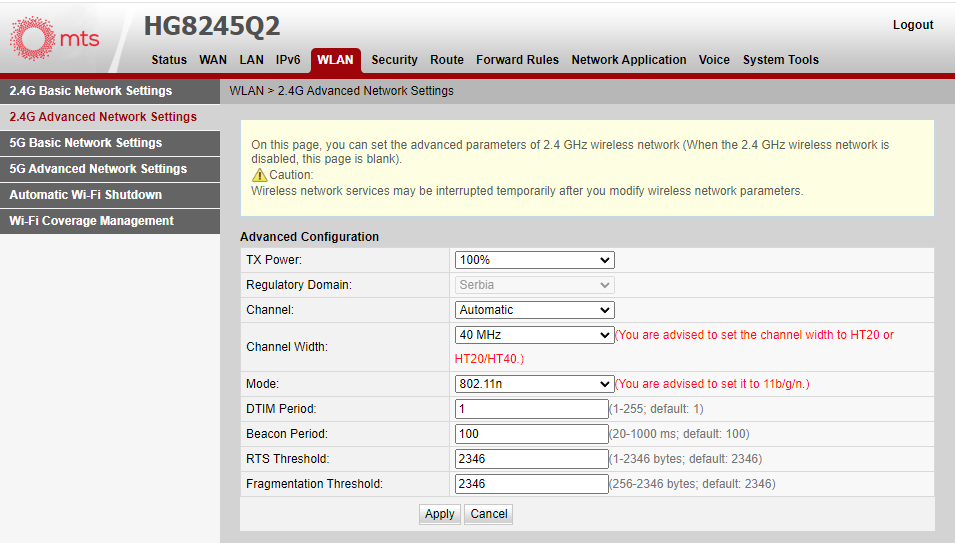

Posle prilično puno prekopavanja po internet bespućima gde su poneki ljudi iznosili stidljivo svoje probleme sa novim ruterima i podivljalom potrošnjom baterije Android iOS i drugih uređaja u stanju mirovanja i posle sedam dana testiranja, pronašao sam rešenje.
Ušao sam u admin nalog, pa u wifi global settings promenio beacon interval sa 100 na maksimalnih 1000 ms za 2.4 gHz. Svi uređaji su se preporodili. Moj Android opet traje koliko je radio i pod MTS-om, možda i malo više. Stari iPhone SE koji je u mirovanju radio jedva dan prilikom promene operatera, sada izvlači čitava tri dana. Čitao sam puno o ovome, kažu da je optimalno 650 ms, ali meni sa ovih 1000 u ovih sedam dana nije stvorilo nijedan probblem niti kašnjenje saobraćaja. Radoznao sam da saznam koliki je beacon interval bio na Huawei ONT-u, ali to verovatno nikad neću saznati. Sigurno nije bio ovako visoko, ali nije bio ni 100 ms.

beacon period je 100ms i na mts-ovom Huawei ONT ruteru (to nisam menjao, ova 2 druga podesavanja sto imaju crven text jesam):
Sjajno. :) Meni je to stvarno ovde pomoglo, na svom starom 8245G nisam imao potrebe da diram ništa te vrste jer je sve radilo kako treba. Onda pojma nemam zašto je sad taj interval ovde napravio tu razliku ako je i tamo bilo 100...

kažu da i Apple predlaže 100, ali da to nije neophodno. Meni je ta stotka bar na ovom ruteru donela više štete nego koristi. Sad ne mogu stvarno da uporedim sva podešavanja sa MTS bivšim ruterom, ali ako je ovo podešavanje bilo isto, nešto drugo na šta ovo utiče verovatno nije. Sad bar sve radi kao što je radilo i ne primećujem nikakve smetnje ili nedostatke.
