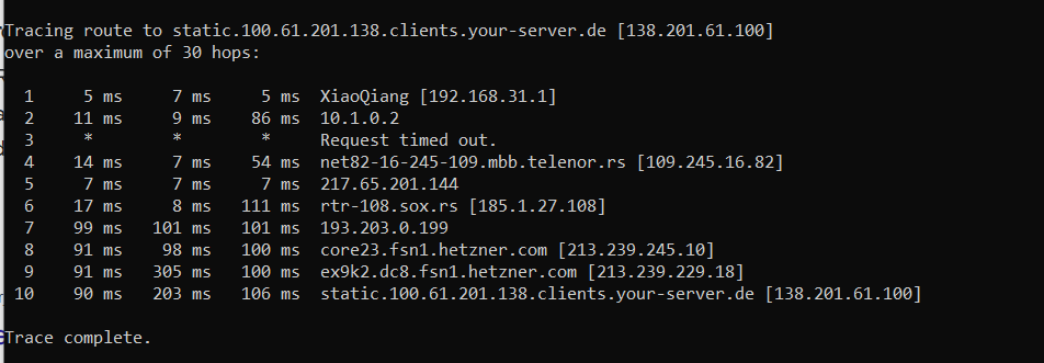

Molim nekoga sa hipernet optike da uradi traceroute do hetzner servera na adresi 138.201.61.100 i datawagon servera na adresi 172.81.131.1.
@rajkosto Vidim da si ekspert za mreze, imas li info da li hipernet radi neku vrstu traffic shaping-a, npr. orion (1gbit simetricni link) ogranicava brzinu po konekciji, curl download sa ove dve adrese nece dati preko 250mbit/s dok npr SBB 600/60 paket bez problema vuce punih 600mbit sa hetzner-a i nekih 450mbit sa datawagon-a.

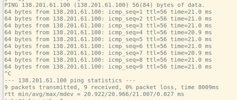

Ako budes u mogucnosti opali i jedan sa desktop-a. 28ms vs 21ms preko Orion-a..
Evo ga.
    23.7 KB · Pregleda: 46

    19.3 KB · Pregleda: 55
