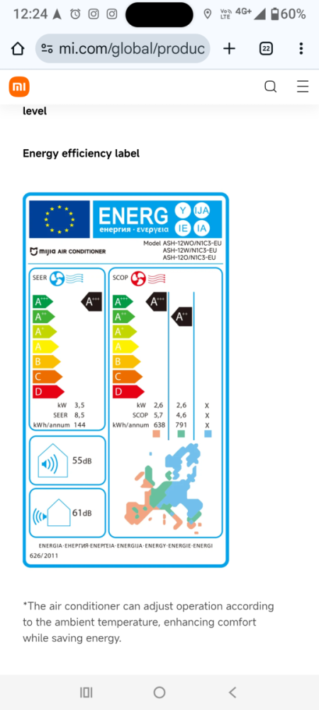

A ne bih rekao da je skupa. Veći su koeficijenti seer i scoop. Ima praćenje potrošnje u xiaomi aplikaciji.
Povezivanje na Google home. Ide na - 32.
Energy label za pular i nju
U toploj zoni troši 50% manje struje!!!

Поредиш климе са потпуно различитим Pdesign, тј. бабе и жабе. Годишња потрошња је у директној сразмери са Pdesign. Енергетска ознака иначе не говори пуно о могућности климе.
Могу само да замислим како ће без грејача тацне са својих 25 килограма да ради на -32. Ајд бар има АИ па можете да дискутујете коју грејалицу да купиш да се не смрзнеш скроз.
Po toj nalepnici u obe zone trosi 50% struje, a Scop 15% bolji...the math ain't mathin'.

Ево једна клима која има сличан PdesignH и исти SCOP као овај Шаоми, коју би пре одабрао?
