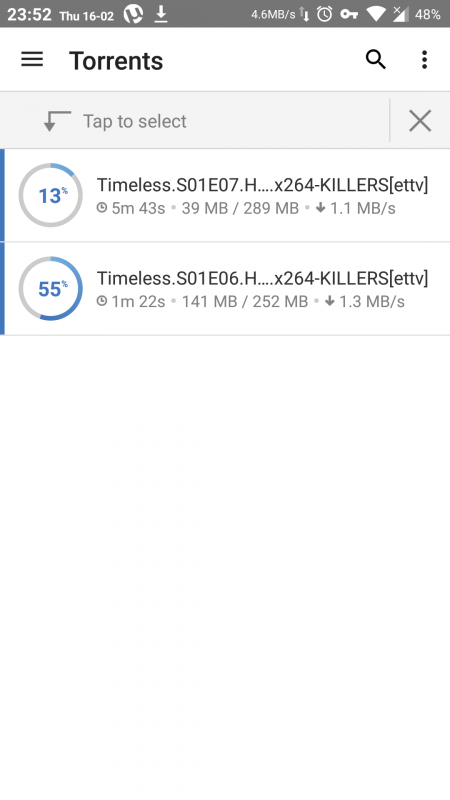

Ful download mi je 2.4 mb a AICP pokazuje, vidite koliko. A ume da varira izmedju 4 i 7 mb.
Da li je još neko primetio da mu traffic indicator ne pokazuje ispravno brzinu?
