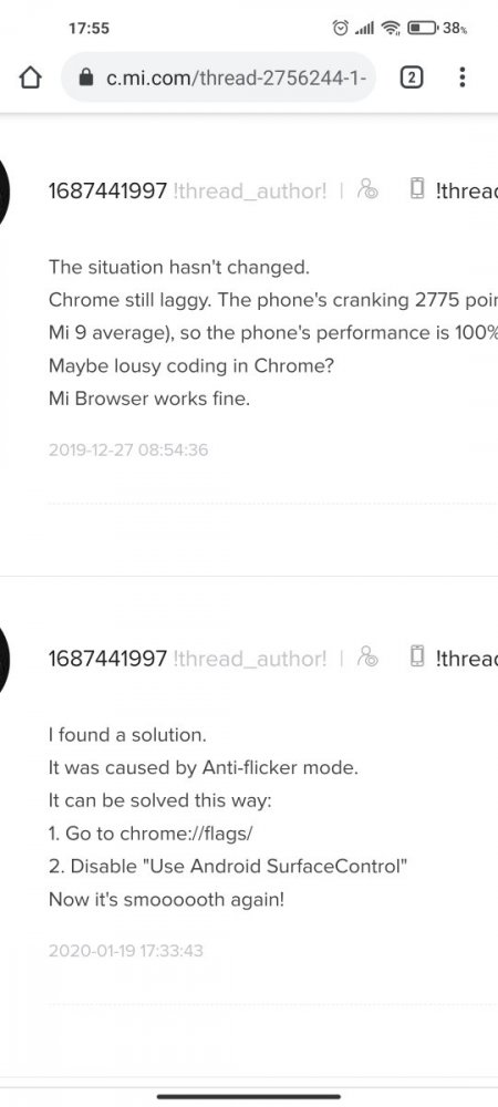

Sto se tice mene i mojih problema, sitacija je nesto bolja sto se tice glatkoce pri radu i zagrijavanja i baterija je malko bolja mada me muci jos ova stavka other u statistici koja je veliki potrosac.
Sto se tice sjeckanja u chrome i to sam rijesio i sada radi na 144 zakucano.
Rijesenje sam nasao na mi forumu ostavljam screen sta treba mozda nekome pomogne.
