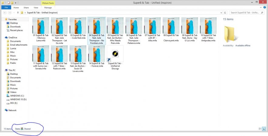

State Shared na svakom folderu a File Sharing je na off, sta je ovo kako da ugasim??
A kada idem na tu opciju pise Shared with Unknown contact .. . WTF
