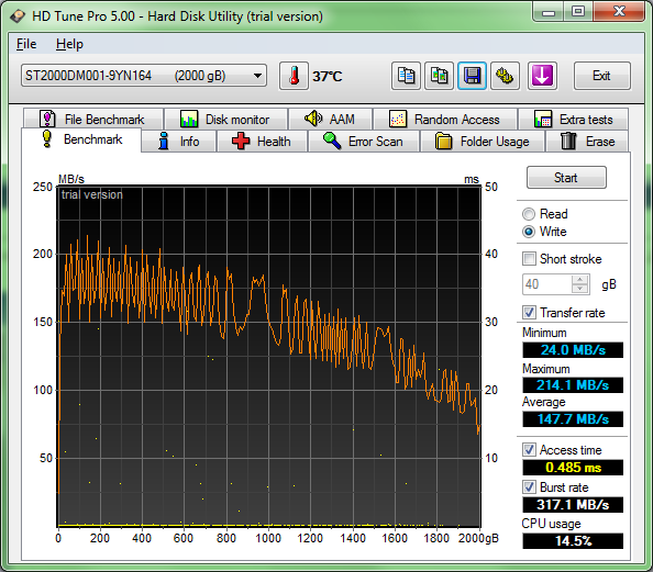

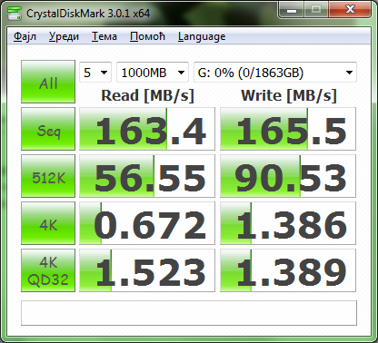

Pazario sam ST2000DM001 u četvrtak. Made in China 🙁. Verzija firmvera je CC4C. Nema tog kliktanja/chirping-a koji se pominje na Seagete-ovom forumu. Definitivno nisam uspeo da čujem ni najtiše kliktanje. Disk je inače tih. S druge strane Load Cycle Count se uvećava na svakih nekoliko minuta kao što svi tvrde. Sasvim funkcionalan workaround je CrystalDiskInfo u kome se ugasi APM i štiklira opcija "Auto AAM/APM Adaptation". CrystalDiskInfo se namesti da se diže sa sistemom i onda on automatski gasi APM. Kada se ugasi APM, Load Cycle Count se više ne uvećava osim pri restartu.
Evo i malo benchmark-ova:
HD Tune Read - neformatiran disk
HD Tune Write - neformatiran disk
CrystalDiskMark - formatiran disk
Ploča je Asus M5A97 Pro.
