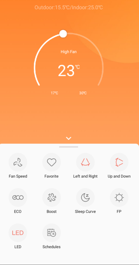

Uzeo sam klimu Vivax aeri+ 12ica, danas su je ugradili, kupio sam i onaj wifi modul.
Sem bezicnog upravljanja, jel se dobija jos neka funkcija/opcija sa tim wifi modulom?
Npr. jel moze da se odradi upgrade firmware-a?
Druga stvar, kako podesavam krilca levo-desno i gore-dole? Ne uspevam ni preko apk ni preko daljinca.
Ujedno kako doci do niske modulacije, sa kojim podesavanjima ventilatora, turbo, eco, temp... ?
Dajte neke savete i fore. 😀

Krilca mozes jedino rucno lijevo-desno usmjeriti
Gore dole odes na daljinskom klikom na “swing”, a u aplikaciji:
Za nisku modulaciju:
*ne gasi Klimu
*u toku noci samo smanji za 2-3 stepena, ventilator na auto
Mozes mi obeleziti sta se tacno pomera, koji deo , i jel trebam da dizem poklopac?
Meni ono glavno krilce gore-dole, duva najvišlje pod 45°, ne moze jos da se podigne na gore kao na drugim klimama. Fora je sto mi je ispod klime niži plakar, pa mi duva direktno u njega, fali mi jos bar 20° navise da ne duva u plakar, vec lepo u sredini sobe.

Da li si upalio follow-me funkciju, jel ti pravi razliku izmedju zadate i realne temperature?
Kad gledaš u Lamele/Krilca, vidječeš na sredini dvije ušice koje uhvatiš prstima i pomjeraš u smjeru. Pogledaj malo bolje i biće ti jasno.
Sa uglom duvanja nemam problema, tako da na to ne obračam pažnju.
Follow me sam koristio par dana, ali nema potrebe. Temperaturu koju zadam, ona i bude u sobi, mada u aplikaciji mi pokazuje temp. kod klime za dva stepena više, što je i logično

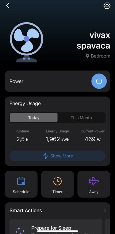

Lepo modulira vivax aeri+ 👌

Kakva su tvoja iskustva sa njom za sada? Najvise me zanima donja modulacija, monitoring i usporedba sa AEMI.
Najniza kod mene oko 200-250 jer nemam izolaciju,aemi mislim da su se ljudi zalili na ceste defrostove a ne znam ni dal ima grejac,ne znam sta mislis pod monitoring

Situacija kod drugara, ima AEMI i AERI obe sa novim softverom. Aemi nece ispod 460W na grejanju nikako, dok Aeri spušta <240W. Sve u svemu Aeri 10 svetlosnih godina ispred drugih modela. A zanimljivo je da starije Aemi R32 koje su 2019 god i sl. imaju takođe nisku modulaciju, to maxy moze da potvrdi. Sta su uradili sa softverom na modelima 2022+ ko ce ga znati..
Osim kulturnijeg rada, Aeri ima deblje bakarne cevi unutar, drugačiji motor ventilatora i jači kompresor u odnosu na Aemi.
