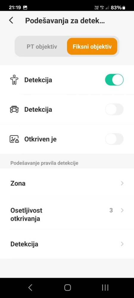

Ova duple kamere od 4300 din jos bolja , Za sad ne reaguje na bube,musice itd , smanjio osetljivost ,ogranicio samo na coveka, i obelezio reon.
Pogledajte prilog 474398

Da li kod ove kamere fiksna i rotirajuca mogu nezavisno da detektuju pokrete, na primer fiksna snima ulicu a rotirajuca snima dvoriste, cilj mi je da sa jednom kamerom zamenim dve. Sto se tice pracenja ljudi, da li prati ljude u 360 stepeni ili samo dok je u vidokrugu fiksne kamere? Ovo pitam zasto sto posedujem slicnu kameru Anran kod koje se detekcija obavlja samo preko fiksne kamere a rotirajuca sluzi samo za pracenje ljudi i to dok su u vidokrugu fiksne kamere. Da li moze da snima neprekidno 24H na memorijsku karticu?
Pozdrav,
Obe kamere rade za sebe kako podesis, ova pokretna te prati dok si u video krugu
