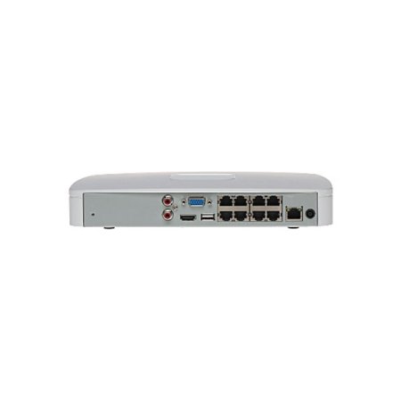

Primetio sam kada su u pitanju NVR snimači, da postoje oni koji pozadi nemaju RJ45 ulaze (sem jednog za mrežni kabl), a da pritom piše da su osmokanalni, i oni koji imaju fizičkih 8 ulaza pozadi. Ubacio sam slike u prilogu. U čemu je razlika?
    119.6 KB · Pregleda: 63
    12.8 KB · Pregleda: 88

Prvo pitanje: ovaj sa fizičkim ulazima ne zahteva poe switch, već direktno bodeš kamere. Drugi, sa samo jednim rj45 portom, logično, to ne može, već kamere moraju da idu u poe switch koji ih napaja, pa se vezuje sa snimačem.
