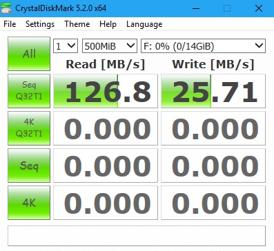

DT50 od 16GB ima 120MB/25MB (read/write) i metalno kuciste. Sasvim dovoljan za to sto tebi treba, veci modeli su sigurno i nesto brzi. Skidas na hard i posle na flash, najbolje je.

Da, ali USB 3.0 brzine postize samo za citanje dok za upis je nebitno jer ne moze preko 25MB.

Nema veze, upis ce ti biti isto oko 25MB/s a citanje oko 30MB. Vise nego dovoljno za to sto tebi treba. Radi on i na 2.0 naravno.
Јеси ли сигуран у ово? Најчешћи опис овог је 30MB/s Read, 5MB/s Write (DT50/16GB) док се негде помиње само 100MB/s Read, без брзине уписа. Имаш и тестирао си?

Da, pogledaj moj komentar na emmi, poslao im da isprave ali nikad nisu. Kacio sam rezultat ovde.
За мене је опис на Емми и сличним повод да потражим даље јер ни они баш не знају много. На Кингстон сајту пише само да је читање до 100MB/s а на већини осталих пише оно што је и Емми пренео, 30/5.

Исто је и са понудама на Амазону и сличним. Немам тај али ћу да проверим овај који сам пазарио па да упоредим са оним што пише о њему. Да ли си пробао неко веће копирање, пребаци неки филм од десетак гига па измери, тестови могу свашта да пријаве? Ако и даље ради као што кажеш, најлакше је да пукнем 439 кинте за један да сам испробам. 😉

Тест ко тест, сада сам пробао овај DT106/16GB који би требало да је за нијансу бољи и тест показује 135/10, мада неки пут и 135/15 а копирање на њега иде 10MB/s, плус, минус 1. Онда пробам другу флешку, прави USB 3.0, DataTraveler R3.0 G2 који је на Кингстон сајту декларисан као 120/45 и копирање на флешку је ишло око 82MB/s док тест показује ~155/50. Занимљиво је што ове флешке одавно нема на Кингстон сајту а и не нуде га ни наши одавно. 🙁
Не знам како је тај који си пробао толико бржи од бројева који су свуда по нету, ајде пробај да на њега копираш неки фајл од 5-6GB па види шта показује, ја гледао у TC-у брзину.
To sto pise na sajtu ne bude nikad tacno.
